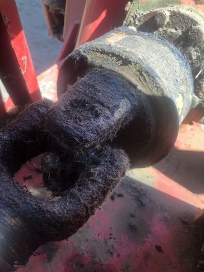

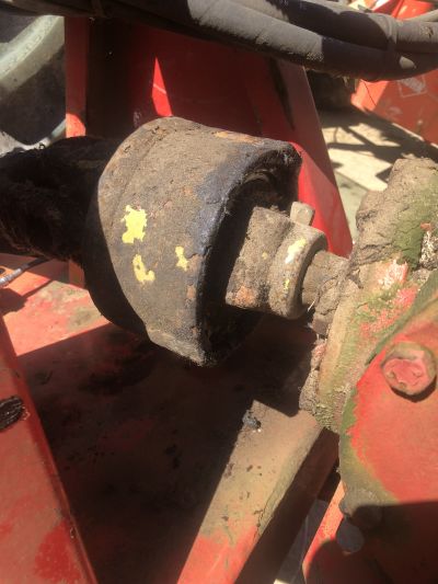

Foto van een Valmet 6300 met een taarup 465. Het gras plakte goed en liet zich zwaar laden. Iemand verstand van slipkoppelingen? Slijtage of nog bij te stellen? Ging regelmatig door de slipkoppeling.
Scandinavisch duo
Fendt280S

bij te stellen
Als er bouten op zitten kun je die nog strakker draaien.
Weet niet wat voor slipkoppeling erop zit?
Fendt280S
@DANOONTJE POWERR ok. Ik ga er naar kijken. Nooit zo goed opgelet wat voor een type er op zit.
radium45
@Fendt280S Normaal zit hier een afslagkoppeling op, die gaat vrij lopen wanneer hij door de beveiliging gaat. Vaak is het probleem dat er niet met voldoende toeren wordt gewerkt, vooral in de bochten laten sommigen het gas nog wel eens los.

Normaal gaan de slipkoppelingen vast zitten waardoor ze juist niet willen slippen. Misschien zit er een andere slipkoppeling op?
Fendt280S
De slipkoppeling. Ik zie verder aan de buitenkant geen stel mogelijkheden.
@Fendt280S is een ratelkoppeling. Werkt dus eigenlijk met mechanische "haakjes" ipv frictie. Het kan dus zijn dat hij te vaak is af gegaan en de "haakjes" niet meer zo lekker blijven haken
Fendt280S
@casejxu
Ok bedankt voor de info. Is dat te repareren?
@Fendt280S durf ik niet te zeggen. Waarschijnlijk kan @thmtrader daar een correct antwoord op geven
dx11
@Fendt280S volgens mij kunnen de veertjes en de palletjes wel vervangen worden. Ik heb dat zelf nooit gedaan
@dx11 klopt, als ie er vaak doorgegaan is gaan de scherpe kantjes eraf.
Die nokjes+ veertjes kun je zo bestellen bij Kramp. Is prima zelf te doen.
radium45
@casejxu dit is toch een afslagkoppeling? Gaat vrij lopen en schakelt weer in na stopzetten van de pto.
@radium45 ja klopt. Kunt daarna zo weer verder. Als t goed is😝

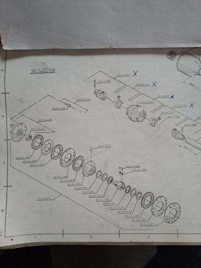

Even opgezocht in een boek wat ik heb uit 1983. Dus sowieso nog een 1030 maar toen hadden ze nog wel frictieplaten met een (lijkt wel) vrijloop er in
Jeroen-ford
Een nokkenkoppeling
Even laten testen bij een mechanisatie bedrijf. Bijv duport of meinderts. Die hebben alles liggen. De busjes en pallet willen wel slijten.
Hij kan daarna ook weer afgesteld dus je moet even nagaan hoeveel nm koppel jou machine op afgesteld hoort te zijn
Hier de tekening
