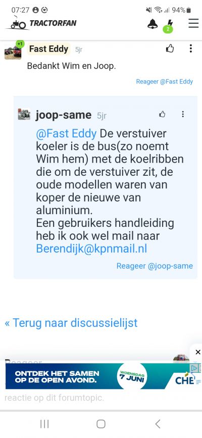

Die bussen waar Arnold het over heeft voor de verstuivers zijn van koper, en soms komen ze als je de verstuivers eruit haalt maar blijven ook wel op z,n plek zitten. Even goed kijken.
Veel hobby plezier toegewenst.
De verstuiver koeler kun je vaak met een schroevendraaier er uit wippen, en dan als het een koperen bus is deze aan de buitenkant waar hij in de kop zit afschuren en het binnen en buiten afdichtvlak ook.
Je zou hem kunnen uitgloeien voor een betere afdichting, er zit verder geen afdichting ring in.
