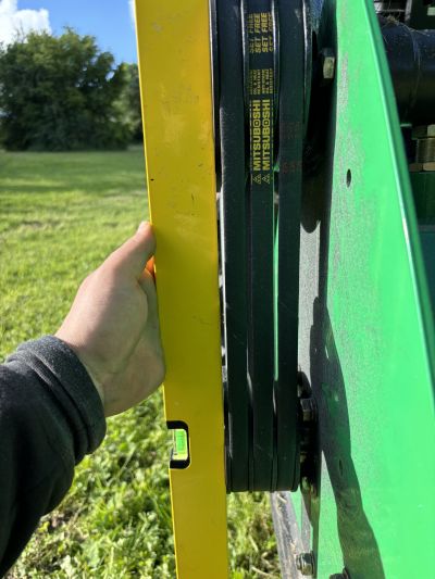

Met een lineaal er langs

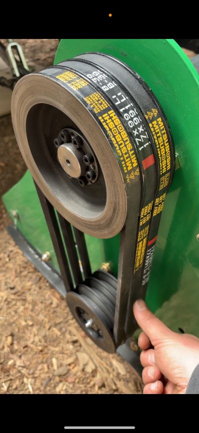

Uitlijning ziet er zo goed uit.

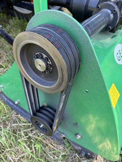

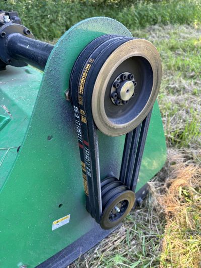

Zitten alle snaren op de zelfde spanning, op gevoel?
Is de vorm van de riem en de poeli ook gelijk?
Zelfde hoek en niet rond van de verf?
Heb je alle smeerpunten gesmeerd?
En word het bovenste of onderste lager ook erg warm?
Klepelas draait met de hand zeg je
Maar doet die dat ook ligt?
Moet soepel draaien namelijk

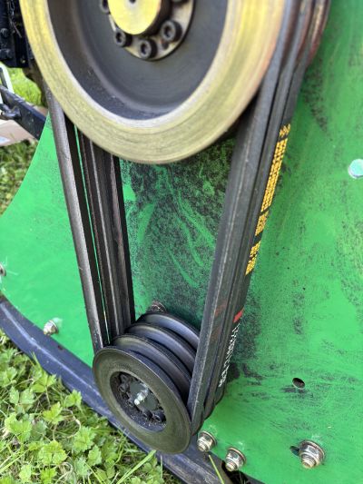

@Driezzzer dat ziet er inderdaad vreemd uit, dat de riemen warm worden is wel normaal denk ik, sommige klepelmaaiers hebben koelvinnen op de poelie. We hebben hier aardig wat verschillende klepelmaaiers gehad maar dergelijke slijtage heb ik nog nooit gezien, misschien een slechte kwaliteit van de riemen? Ik zou hem zeker goed gebruiken in de garantie. Als je lang gras, bv nu nog eerste snede maait zal de maaier met hamerklepels zijn handen vol hebben om het gras kwijt te raken, dus langzaam rijden. Zelf heb ik vorig jaar in september nog eerste snede met de boxer gemaaid, met 2 kmh werd hij het gras amper kwijt, dat heeft ook met de mulchwerking in de bak te maken, met een andere klepelmaaier al eens wat laag gras afgetopt, gewoon met 9kmh eroverheen en prima maaien...
@husky de riemen die er opzitten zijn niet meer de originele (aangezien die ook al redelijk gesleten waren na eerste maaibeurt) maar nieuwe andere van de dealer die volgens hem beter zijn. Uiteraard maai ik echt hoog gras hier ook traag en hoog op de hef en met hoge motortoeren. Ik merk inderdaad dat de maaier dan veel weggewerkt moet krijgen. Het probleem lijkt me gewoon dat de riemen zo snel slijten en afgeven en de poelies zo heet worden. Tractor lijkt het wel aan te kunnen…
@Driezzzer techniekgids.nl/v-snaar-aandrijving/ misschien staat hier nog iets bij
@husky interessant, staan goed tips in, bedankt.

Ik weet het niet maar op de foto's lijkt het dat je riemen vrij diep in de poelies liggen, met mogelijk als gevolg dat ze onderkant van de groef raken als ze belast worden. Gevolg dat ze grip verliezen en dus gaan slippen ,als dit eenmaal gebeurt wordt dat steeds erger.
Misschien is het een oplossing om iets bredere riemen te monteren.
@JvH 1120 ik neem de info mee als ik maandag naar de dealer ga. Bedankt voor de tip
@JvH 1120 zo zagen de riemen nieuw eruit op de poelie
