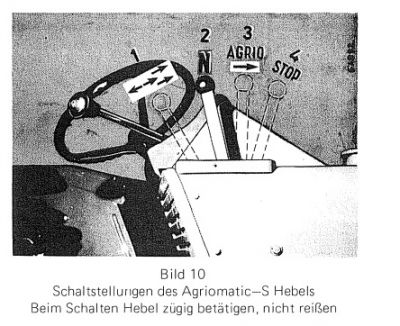

Hieronder staat een foto uit de handleiding met daarop de standen van de agriomatic hendel.
Helemaal terug stand 1 normale versnelling, stand 2 neutraal, stand 3 agriomatic ingeschakeld dit betekend: Als de gewone versnelling in de lage groep staat versneld de trekker, in de hoge groep vertraagt de trekker, in de achteruit groep zal de trekker vooruit rijden. Stand 4 wordt de aandrijving onderbroken als de hendel wordt losgelaten zal hij terug in stand 3 springen en de trekker begint weer te rijden. De hendel kan tijdens rijden verplaatst worden wel met verstand bedienen en rustig resoluut in de gewenste stand zetten.
