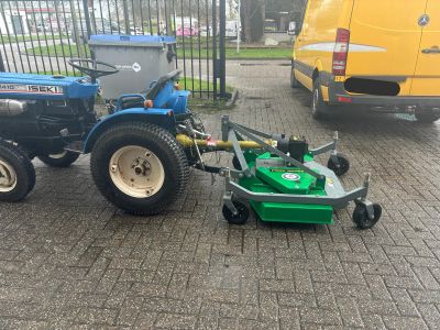

Ik kocht een nieuw maaidek van 120cm breed, en 140 kilogram zwaar. Wat mij opviel is dat hij deze met relatief veel moeite van de grond krijgt. Ik heb geen ervaring met dit soort tractoren maar lees dat soortgelijke modellen rond de 15pk eenvoudig de voorwielen in de lucht kunnen heffen bij een zware last achterop. Dat lukt mijne dus verre van.
Voor de beeldvorming:
Het maaidek weegt 140 kilogram en steekt een dikke meter achter de hefarmen uit, een beste hefboom dus. Ik moet minimaal 1700 toeren draaien om het dek van de grond te krijgen, hij loopt dan in zon 5 seconden tot het hoogste punt. Daar hangt hij dan stevig en zakt niet uit zichzelf naar beneden.
Als ik mijn vader van 90 kilogram erbij zet, bovenop de hefarmen van de tractor, dan krijg ik het niet meer van de grond, ook niet met 2200 toeren.

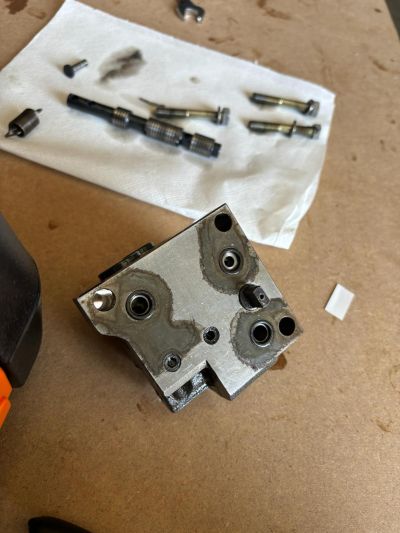

Op aanraden shop4trac en een filmpje op YouTube heb ik de bak met hefarmen onder mijn stoeltje verwijderd en het blokje waar de hef-hoogte-hendel aan vast zit gedemonteerd en schoongemaakt. Ik heb de 'plunjer' die ik zocht niet gevonden. Helaas werd ook hier de hef niet sterker van.

Zie hier de tractor met maaidek en het hydrauliekgedeelte.

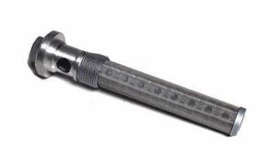

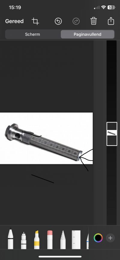

Hij moet dat makkelijk kunnen tillen, ik heb een tx1500 en tilt de maaier met gemak, ook 120 breed. Als ik met weinig touren de maaier bedien kun je de motor ook duidelijk horen smoren. Toen ik hem kocht heb ik de olie en achterbrug filter en de rest ook vervangen en de achterbrug filter was tot mijn verbazing stukgesneden. Nu ben ik erachter gekomen waarom ze dit hebben gedaan, omdat toen ik de nieuwe filter heb erin heb gezet deze niet meer goed wou heffen en de hefpomp gierde ook wat. Uiteindelijk heb ik zelf in de vlakke kant netjes een gatje gemaakt zodat hij weer genoeg olie kan aanzuigen. Ik kan ook geen filters vinden die grover zijn die meer olie doorlaten. Misschien het proberen waard?

Dag Massey-mooi, bedankt voor je uitgebreide antwoord. Dit is zeker het proberen waard, ik heb hier niet aan gedacht. Omdat ik het oude filter nog heb en schoon kan maken, is het geen grote moeite om die te ontdoen van het gaas en de opstelling in die configuratie eens te testen.
We hebben het over deze filter, toch?:
En hoe heb je hem dan precies aangepast? Of zal het verwijderen van het gaas al voldoende moeten zijn, in jouw geval?
Ik heb bij het zwarte pijl een redelijk groot gat gemaakt, wel goed oppassen voor spanen
@MASSEY-MOOI
Dank voor de verduidelijking, ik heb mijn oude filter ontdaan van het gaas en ingekort afgeknipt tbv de test.
Hoewel de hef nog geen 400kg tilt, is hij aanzienlijk sterker geworden....
Zon beetje stationair op 950 toeren staat de maaibak in 5 seconden op zijn hoogste stand.
Op 1550 toeren duwt hij ook mijn vader van 90 kilo erbij (op de hefarmen) omhoog.
Kapotte testfilter weer vervangen voor mijn nieuwe filter met gaas, en hij krijgt hem zelfs op 2000 toeren niet met mijn vader meer omhoog.
Er zat best wat gruis in mijn filter toen ik hem ging vervangen, ik durf mijn tractor dus niet te gaan gebruiken met opengeboord filter, dan is de hele werking van het filter weg.
Ik kan mij niet voorstellen dat dit normaal is, en denk dat er toch nog ergens een ander probleem schuil gaat en het verwijderen van het filter slechts enige verlichting geeft.
Interessant is het wel, ik had dit niet verwacht.

Ik heb een prinsscreen van mijn blok:
@TX1410
Kan het niet zien,
Maar zal op het ventiel zitten
Daar waar je de hef stuurt
@iantx1500f @TX1410
Je zult het moeten zoeken óf op de pomp, óf op het regelblok ergens waar de drukleiding het blok ingaat. Ik verwacht een grote "bout" die slechts een afdekking is en daaronder een bout met een veer erachter die je kunt verstellen. Mocht je zoiets vinden, ga er dan niet in het wilde weg aan draaien, vaak is 1 slag al genoeg. Teveel druk kan de pomp opblazen. Liefst dus even de druk meten.
